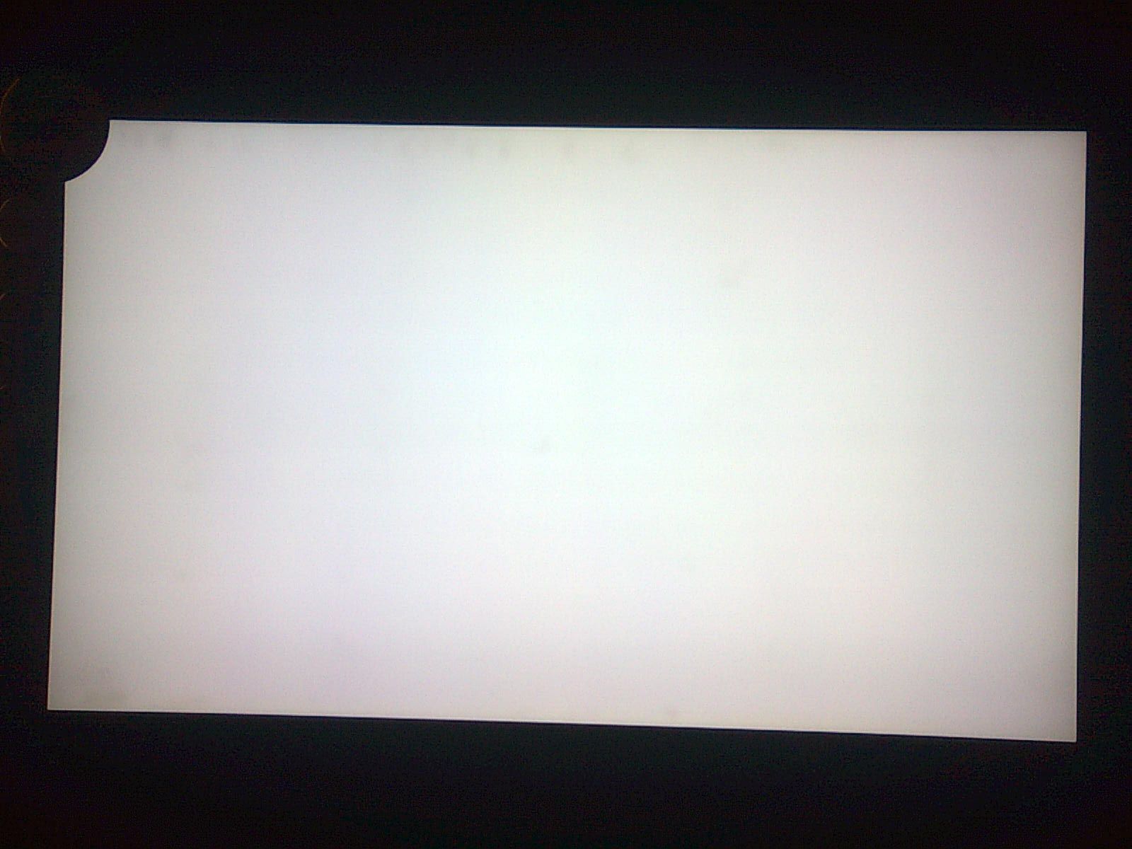

Na tv LG 42 LH 4000 pozoruji výrazné šmouhy fleky velikosti asi 2 - 3 cm,zprvu jsem si to všiml v horní části obrazu např na obloze,když jsem se tomu začal víc věnovat,tak jsem zjistil,že nejen tam,ale i jinde v obrazu.Je to normální jev LCD tv nebo je to na reklamaci ?Budu vděčný za každou informaci a poznatek.Děkuji.

Ty fleky pozoruješ při zapnuté Tv, nebo i při vypnuté. Z toho popisu mi to není jasné.

Samozřejmě že zapnuté,pokud čteš pozorně,tak tam uvádím,že je to vidět při zobrazení oblohy,to je když je něco světlého.

Příspěvekod Papinak v sobota 4. 12. 2010 10:51:54
Podle mě je to nerovnoměrné podsvícení, což je defacto běžá vlastnost LCD. Zkus ve tmě zobrazit černou barvu a podívej se jestli v těch samých místech nebude podsvícení stejně flekaté. Teoreticky při zobrazení černé barvy, by ty fleky měli být tmavší než ostatní plocha. Pokud to tak bude, je to tim podsvícením.

Příspěvekod Nick007 v sobota 4. 12. 2010 15:39:54
Těžko podle toho obrázku soudit, nerovnoměrný podsvícení je u obyčejnějších LCD normální. Tak za pokus o reklamaci člověk nic nedá. Jinak takhle to vypadá už od začátku? Rovnoměrnost podsvícení je obvykle od začátku stejná.

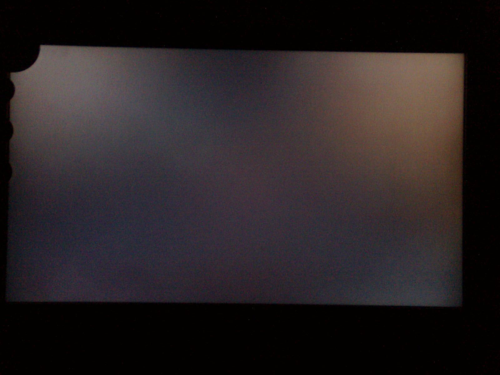

Příspěvekod ladikk v sobota 4. 12. 2010 18:56:23
Takhle vypadá podsvícení mé tv na černé barvě.Foceno běžným mobilem.

Příspěvekod Nick007 v sobota 4. 12. 2010 20:05:32
ladikk píše:jiné neduhy - blikání obrazu,vypalování loga opod,spotřeba.
Možná před 5 lety... ale tak to je tvoje věc.
Z té druhé fotky to vypadá spíš na nerovnoměrnost podsvícení. Přečti si k recenzi své TV, jestli na to trpí, třeba jo a nic s tím neuděláš.

Příspěvekod Papinak v sobota 4. 12. 2010 20:16:47
Druhá fotka je jednoznačně nerovnoměrné podsvětlení, což ovšem u této kategorie TV není nic vyjímečného. Pořád mi ale nehrajou ty fleky při světlých sénách. Říkal jsem si, že když je tmavý flek v bílém pozadí, tak tam nejde dost světla, ale to by znamenalo, že při zobrazení černé budou tato místa tmavší, což nejsou - spíš naopak. Takže tam možná bude ještě jiný problém.

Příspěvekod ladikk v čtvrtek 1. 12. 2011 17:35:58
TV jsem reklamoval a reklamace uznána a byli mi vráceny peníze.Po tápání co si koupit jsem si koupil plazmu,taky od LG a s obrazem toho lcd se to nedá srovnat,nikdy jsem plazmu nechtěl a teď když ji mám,tak teprve vidím jak má vypadat kvalitní obraz.
