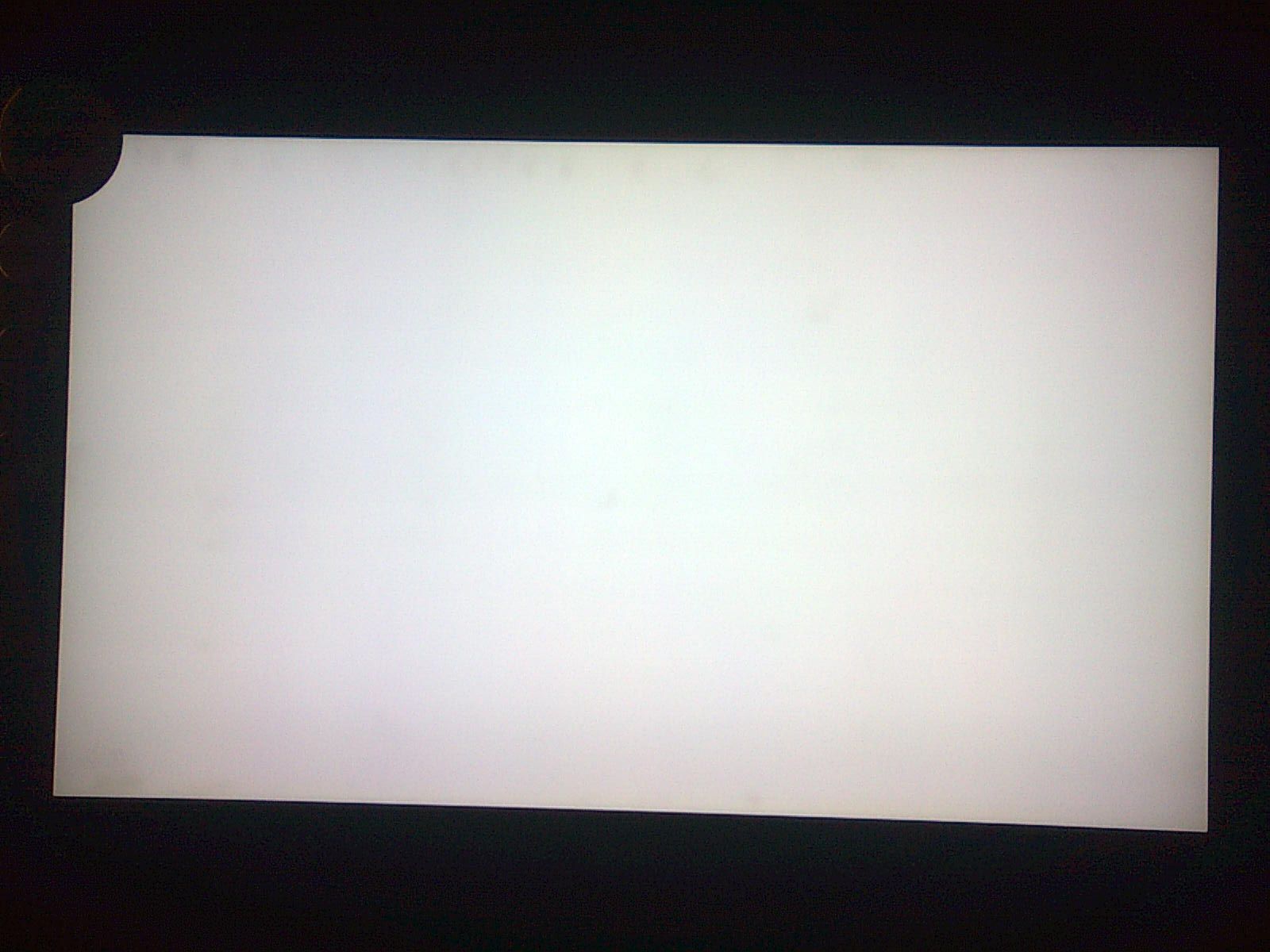

Samozřejmě že zapnuté,pokud čteš pozorně,tak tam uvádím,že je to vidět při zobrazení oblohy,to je když je něco světlého.
Fleky na tv.jpg (161.46 KiB) Zobrazeno 77329 krát

Podle mě je to nerovnoměrné podsvícení, což je defacto běžá vlastnost LCD. Zkus ve tmě zobrazit černou barvu a podívej se jestli v těch samých místech nebude podsvícení stejně flekaté. Teoreticky při zobrazení černé barvy, by ty fleky měli být tmavší než ostatní plocha. Pokud to tak bude, je to tim podsvícením.

Těžko podle toho obrázku soudit, nerovnoměrný podsvícení je u obyčejnějších LCD normální. Tak za pokus o reklamaci člověk nic nedá. Jinak takhle to vypadá už od začátku? Rovnoměrnost podsvícení je obvykle od začátku stejná.

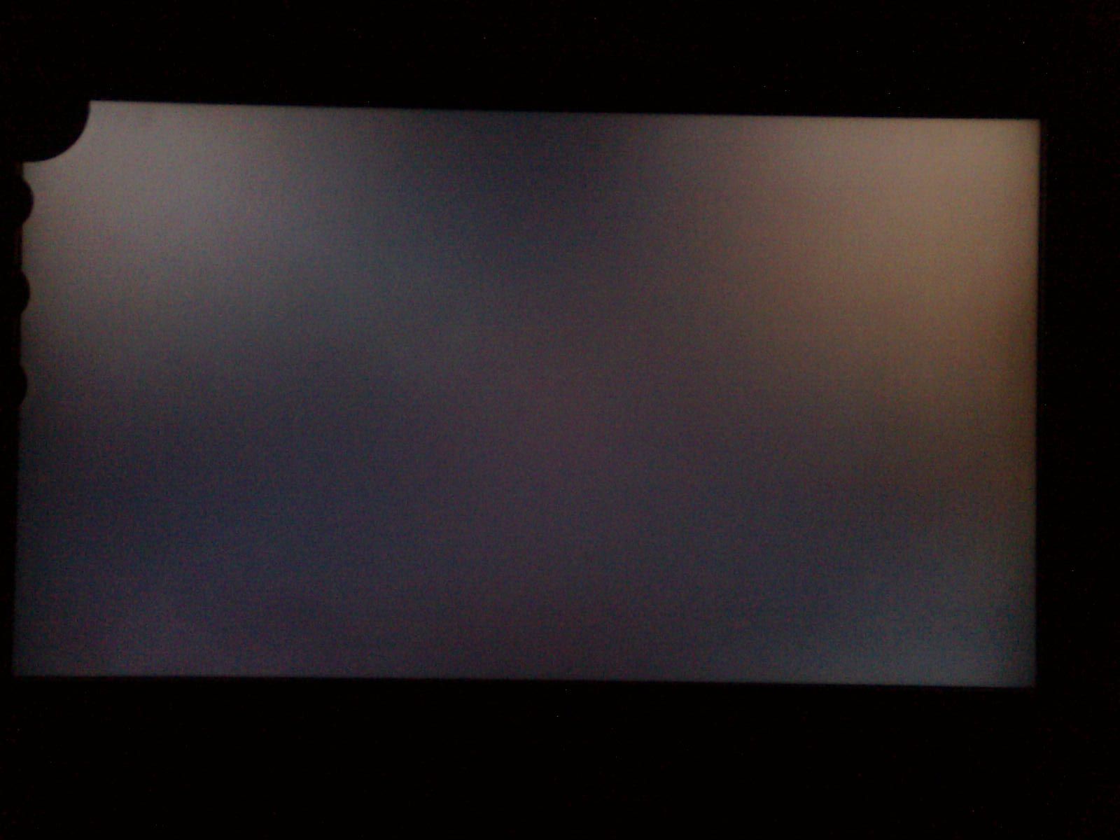

PříspěvekNapsal: sobota 4. 12. 2010 18:56:23
od ladikk
Takhle vypadá podsvícení mé tv na černé barvě.Foceno běžným mobilem.

Z té druhé fotky to vypadá spíš na nerovnoměrnost podsvícení. Přečti si k recenzi své TV, jestli na to trpí, třeba jo a nic s tím neuděláš.
Re: TMAVÉ ŠMOUHY - LCD
PříspěvekNapsal: sobota 4. 12. 2010 20:16:47
od Papinak
Druhá fotka je jednoznačně nerovnoměrné podsvětlení, což ovšem u této kategorie TV není nic vyjímečného. Pořád mi ale nehrajou ty fleky při světlých sénách. Říkal jsem si, že když je tmavý flek v bílém pozadí, tak tam nejde dost světla, ale to by znamenalo, že při zobrazení černé budou tato místa tmavší, což nejsou - spíš naopak. Takže tam možná bude ještě jiný problém.
