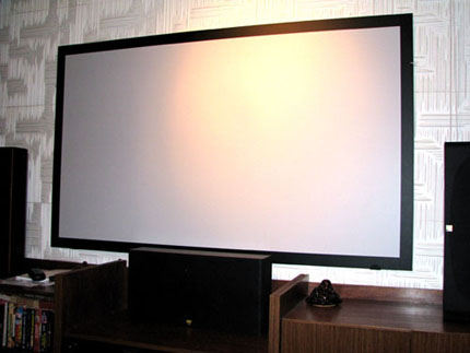

Jen sem přidám mojí pevnou DIY promítací plochu s šedou samolepkou Fasson nebo Avery 544. Olemovanou černým matným proužkem, též ze samolepky.

Příspěvekod pevely v úterý 10. 11. 2009 7:45:41
Vypadá to moc pěkně. Nepotřebovat rolovat plátno před televizi, tak jsem šel do toho taky.

Příspěvekod Stilet v úterý 10. 11. 2009 9:37:52
Piskotek píše:Jen sem přidám mojí pevnou DIY promítací plochu s šedou samolepkou Fasson nebo Avery 544. Olemovanou černým matným proužkem, též ze samolepky.
V jakém to je rozměru ? (promítací plocha)

Příspěvekod Piskotek v čtvrtek 12. 11. 2009 0:01:33
Promítací plochu mám v rozměrech 160 š x 90 v, uhlopříčka 185cm + 5cm černý okraj. Pozorovací vzdálenost mám 3m. Pro někoho je to malý obraz, pro mne je to akorát, na hranici ostrosti. Ze samolepký šíře 135cm lze získat vcelku max. rozměr 240 š x 135 v, uhlopříčka 275 cm. Dá se slepit-spojit i více vrstev nad sebe a získat větší plochu, stejně ten přechod-hranku-linku u napojované samolepky, při větší vzdálenosti na plátně už neuvidíte.
