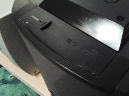

detail horního čela
2013-02-05 19.48.56.jpg (23.37 KiB) Zobrazeno 87251 krát

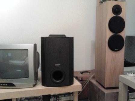

čelní pohled
2013-02-05 19.48.33.jpg (21.81 KiB) Zobrazeno 87251 krát
