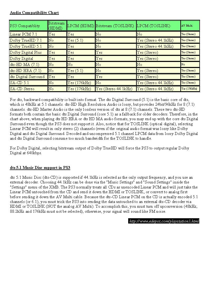

Příspěvekod Martin v neděle 13. 1. 2008 18:13:24
přílohou upravená audio tabulčička :) pro jednotlivé formáty ;)
(PS3 firmware ver. 2.10)
zdroj: http://www.edepot.com/playstation3.html
PS3 audio_1.jpg (219.58 KiB) Zobrazeno 12997 krát
Re: PS3 audio dekodér
Příspěvekod Martin v neděle 13. 1. 2008 18:14:26
...a nášup
PS3 audio_2.jpg (168.06 KiB) Zobrazeno 12992 krát
