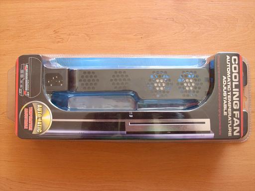

Příspěvekod martinhamr v pondělí 22. 9. 2008 14:41:40
A nepomohlo by tohle: externí větráček.
