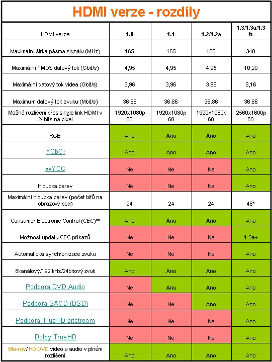

Juta píše:Díval jsem se v obchodě na HDMI kabely Profigold. Na obalu je napsáno verze 1.2 a zázoveň že mají certifikaci na 720p a i 1080p. Jak to ? Já myslel, že na 1080p musí být verze HDMI 1.3
Nebo se pletu ?
Pro 1080p vůbec 1.3 být nemusí, u různých verzí HDMI jde o to, s jakou barevnou hloubkou to bude přeneseno, kolik dat kabel zvládne a hlavně jaký dokáže přenést zvuk - kabely s nízkou verzí HDMI zvuk vůbec nepřenesou, další pak jenom nějaký zvuk. Pokuk člověk touží po nejvyšší barevné hloubce a zároveň nejkvalitnějšímu zvuku (HD formáty, SACD, DVD-A), pak potřebuje 1.3 (resp. 1.2) verzi. Nikoli však pouze kvůli 1080p obrazu, to zvládne i nižší HDMI.
Re: HDMI kabely
Příspěvekod tomiisek v pátek 17. 10. 2008 17:49:07
Juta píše:Tomiisek:
Takže na přenos HD zvuku a nejvyšší barevnou hloubku stačí kabel 1.2 ? Profigold má totiž pouze 1.2 kabely. V čem je tedy 1.3 lepší, když 1.2 zvládne vše ? A proč na ty 1.3 kabely píšou ještě 1.3a a 1.3b ? :shock:
http://en.wikipedia.org/wiki/Hdmi
HDMI 1.0
A single cable digital audio/video connector interface with a maximum TMDS bandwidth of 4.9 Gbit/s. Supports up to 3.96 Gbit/s of video bandwidth (1080p60 Hz or UXGA) and 8 channel LPCM/192 kHz/24-bit audio.
HDMI 1.1
Added support for DVD Audio.
HDMI 1.2
Added support for One Bit Audio, used on Super Audio CDs, up to 8 channels.
Ability for PC sources to use native sRGB color-space while retaining the option to support the YCbCr color space.
HDMI 1.3
Increases single-link bandwidth to 340 MHz (10.2 Gbit/s)
Optionally supports Deep Color with 30-bit, 36-bit, and 48-bit xvYCC, sRGB, or YCbCr compared to 24-bit sRGB or YCbCr in previous HDMI versions.
Optionally supports output of Dolby TrueHD and DTS-HD Master Audio streams for external decoding by AV receivers.
1.3b by mělo být o fous lepší než 1.3a.
Re: HDMI kabely
Příspěvekod Dave v pátek 17. 10. 2008 17:57:15
už jsem to sem dával ale co bych pro Vás neudělal...
HDMI kabely.jpg (224.35 KiB) Zobrazeno 28336 krát
