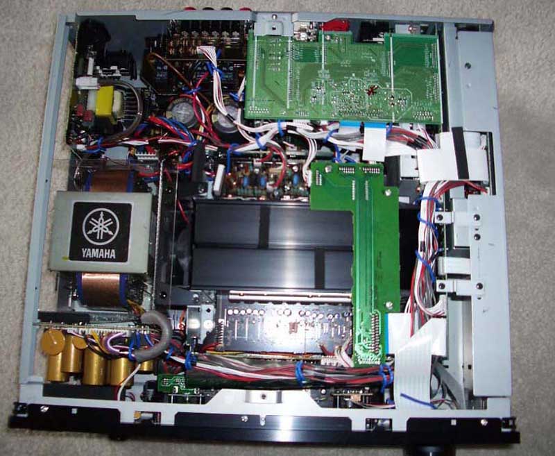

Ještě nějaké odkazy na vnitřnosti zesíků a použitých repro.

Ta Yamaha je 100% dělo, pokud je v perfektním stavu a málo používaná a za dobrou cenu, tak to je podle mě jednoznačná volba.

Tak Onkyo bych vyřadil jako první. Ty repra si opravdu zaslouží něco lepšího. Ale úplně bych nezatracoval ten Cambridge. Já si naopak myslím, že si ho ty repra celkem zaslouží. Yamahu bych vzhledem ke stáří asi nebral - pokud bych teda neznal její historii. Tady http://www.excelia-hifi.cz/ teď mají akci na nový Cambridge za 22 000 Kč což je myslím pecka. Na HD kodeky bych se vykašlal, jelikož už dneska je má každý Blu-ray přehrávač a pokud by sis v budoucnu nějaký pořizoval, tak pokud by jsi vzal kvalitní myslím, že dekódování zvuku zvládne velice dobře.
