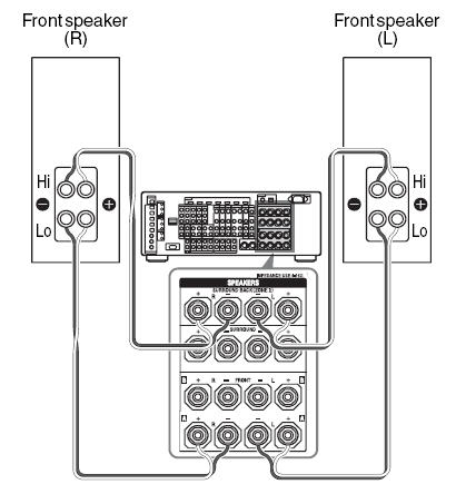

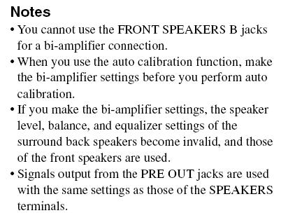

Ze srandy jsem si stáhnul návod k SONY STRDA5300ES :
str.106 :
Using a bi-amplifier connection
If you are not using surround back speakers terminals
for the front speakersfor use with a bi-amplifier connections :mrgreen:
Takže milý krtku - výrobce o této možnosti neví, možná by bylo dobré napsat do Japonska, jaký že jsme to národ šikulů ! :D

Tohle Bi-Amp zapojení je vhodné pouze pokud se nepoužívají zadní surroundy a já mám obsazeno vše. ;) Bi-Amp se dá nastavit v menu, takže s ním výrobce počítá. Pokud je všech 7 kanálů obsazených, dají se bedny zapojit přes zónu na Bi-Wiring.
To je přece jasné, že zásuvky B nejdou použít na Bi-amp. Je to jen druhá zóna. Chyběl by další zesilovač. Svorky B pouze zkopírují výstup ze svorky A. Tudíš pokud nastavíš A+B současně můžeš bedny zapojit na všechny čtyři konektory systémem Bi-Wiring, který nevyžaduje oddělený zesilovač a rozdíl oproti Bi-Amp je minimální. To už jsem tu také psal. Všechny receivery v této třídě to mají vyřešeno úplně stejně pokud uživatel zapojí všech 7 kanálů. Musí mít ale další zónu. Některé ji nemají. Piš k věci ať se nemusím pořád opakovat. Já o koze a Ty o voze :evil:
