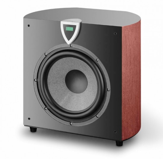

Jen mi chlapi řekněte proč maj všechny woofery (99%) reproduktor na boku a jen pár ho směřují dolu. Zřejmě to není zcela ideální stav.
Re: Kam s ním... ?
Příspěvekod tomiisek v úterý 17. 6. 2008 9:28:35
martinhamr píše:Jen mi chlapi řekněte proč maj všechny woofery (99%) reproduktor na boku a jen pár ho směřují dolu.
To možná v hypermarketu, slušné subwoofery výstup na boku příliš nemívají. Na boku je to levnější (spousta bočních subwooferů si vůbec neláme hlavu hroty či žulovou deskou), designově to ladí se zbytkem řetězce a hlavně to tak připadá normální neznalému konzumentovi, který má laický pocit, že subwoofer taky musí mít mřížku, kterou si na sebe nasměruje. Já bych subwoofer bez hrotů nevyzařující do podlahy nekoupil... Pokud má subwoofer výstup do boku, je mnohem těžší jej správně nasměrovat, víc se musí myslet na stěny a nábytek, u podlahového to je jednodušší.

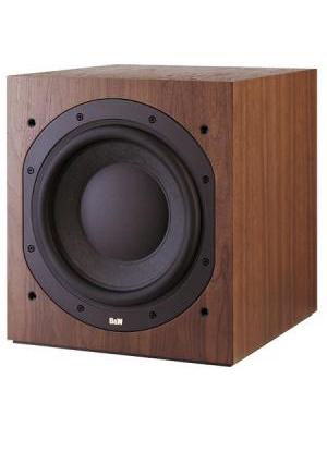

Má narážka (bok, hroty, žula) narážela na all-in-one systémy, které snad bez výjimky mají výstup do boku a že běžný zákazník by na reprák "bez repráku" a ještě "na nožičkách" koukal divně.
Re: Kam s ním... ?
Příspěvekod dan3742 v úterý 17. 6. 2008 10:26:53
Přesně tak.B/W navíc používají uzavřenou konstrukci.Oni se také ty držší subwoofery používají na poslech hudby a ne jen na film.V tomto případě není spodní konstrukce moc vhodná.Při hudbě doporučují dokonce přiřadit subwoofer ke každému sloupu
hned vedle něj s natočením k posluchači.
Re: Kam s ním... ?
Příspěvekod martinhamr v úterý 17. 6. 2008 10:42:48
dan3742 píše:Přesně tak.B/W navíc používají uzavřenou konstrukci.Oni se také ty držší subwoofery používají na poslech hudby a ne jen na film.V tomto případě není spodní konstrukce moc vhodná.Při hudbě doporučují dokonce přiřadit subwoofer ke každému sloupu
Začíná se to tu kapku zamotávat :) Jakto že má být subwoofer natočen k posluchači,když to není důležité kde je? To říká Tomiisek. Já jsem slyšel dokonce názor,že nejlepší by bylo mít třeba 4 subwoofery.A jestli je to hudba nebo film s efekty,to je fuk.

No subwoofery jsou v podstatě tři druhy.
1. Vyzařování do předu či do boku
Tento typ je nejrozšířenější a většinou bývá ještě z protilehlé strany vybaven basreflexovou tubou. Cena v tomto případě ale vůbec není známkou kvality. Je to spíš pohodlnější řešení pro výrobce, jelikož reproduktor nemusí být tak kvalitní a celková konstrukce bedny také nemusí být tak precizní.
2. Vyzařování do země (Down Fire)
Tento typ je co se týče kvality a ceny nejideálnějším řešením. Subwoofer obsahuje speciální reproduktor, který využívá převážně zpětného tlaku, takže větší část basů jde z basreflexové tuby. Tyto subwoofery jsou však náročnější na celkovou konstrukci bedny což se projevuje i na jejich vyšší ceně. Zvuk je však neporovnatelný (sám jsem měl vyzařování dopředu a teď mám do země, tak vím o čem píšu) U těchto subwooferů jsou nutné hroty s gumovými násadkami tlumící rezonace (většinou jsou přibalené výrobcem) a dostatečný odstup od okolních věcí a nábytku. I váha je mnohem vyšší. Můj váží něco málo přes 30 kg.
3. Vyzařování do bedny
Tyhle jsou vůbec nejkvalitnější, ale tady se bavíme o ceně od nějakých 30 tis. nahoru. Systém je takový, že bedna má jednu nebo dvě basreflexové tuby. V bedně jsou dva reproduktory umístěné membránou proti sobě a využívá se speciálních reproduktorů, jiného zapojení a pouze zpětného tlaku. Osobně se divím jak tohle může fungovat, ale funguje to na jedničku. Tohle už se používá u High end sestav, kde selá sestava 5.1 beden může klidně stát i čtvrt milionu.

To si myslím že je blbost. Zajdi třeba do Jasyka v Brně. Tam mají komplet sortiment BW i s těma legendárníma šnekama. Samozřejmě jsou i bedny (dokonce od BW) které jsou osazeny hlubokotónovými reproduktory a subwoofer vůbec nepotřebují. Jenže pár těchto sloupů stojí kolem 100 tis, takže je mnohem výhodnější koupit subwoofer. Kvalitní a dobře umístěný subwoofer nevyžaduje žádnou směrovost. To Ti řeknou v každém studiu a píšou to i výrobci.
Re: Kam s ním... ?
Příspěvekod martinhamr v úterý 17. 6. 2008 10:53:20
Krťo máš v lecšem pravdu,ale nejsou to vůbec žádná pravidla co tady píšeš.Třeba tenhle subwoofer je jeden z nejslabších výrobků meti subwoofery a koukej,má vyzařování do země.
