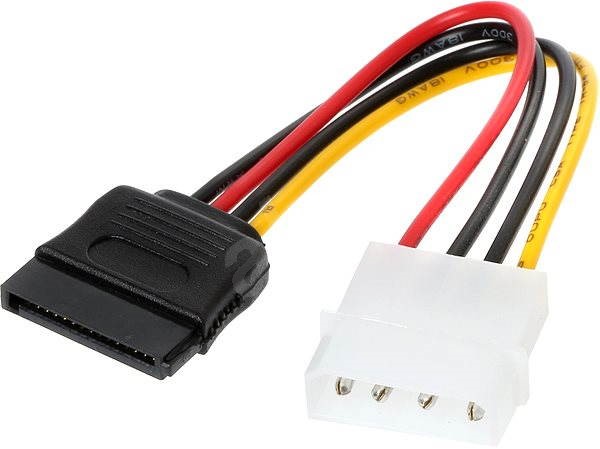

Dave píše:Většina Sata HDD má napájení pro oba konektory a pokud by neměl, tak stačí koupit redukce.
Asi musím koupit toto, že jo?
Mám tento HDD...
Re: Jak připojit interní HDD?
Příspěvekod Nick007 v neděle 28. 2. 2010 1:53:59
Ano, pokud tvůj zdroj nemá SATA napájecí kabel, kup tuhle redukci. Jinak se zapojování neboj, kabely mají specifický tvar a bez vyvinutí velkého násilí je nelze zapojit nesprávně.
