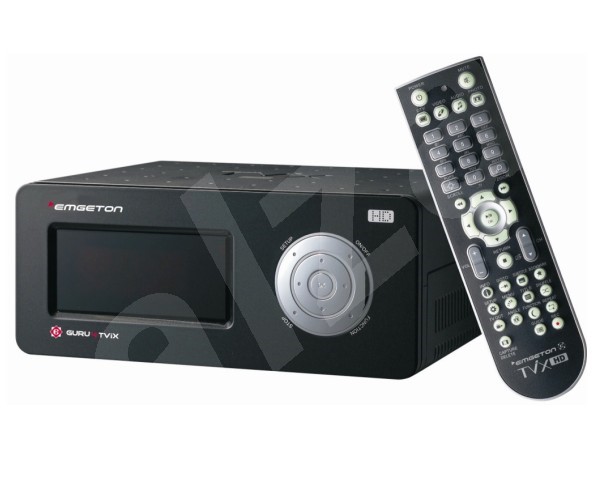

Už půl roku používám toto multimediální zařízení EMGETON GURU4TViX HDD Media Player, které v sobě integruje Set-top box pro příjem pozemního digitálního vysílání a spoustu dalších užitečných funkcí. Mezi ně patří, díky síťovému rozhraní, funkce FTP serveru a úložiště dat. Přístroj dokáže přehrávat DVD , v neposlední řadě může také sloužit jako digitální rekordér s možností ukládat na síťové uložiště, nebo na externí pevný disk. Kromě již zmíněného síťového rozhraní, obsahuje navíc USB vstup pro připojení dalšího periferního zařízení a konektor HDMI, který poskytuje výstup ve vysokém HD rozlišení. Samozřejmostí je také podpora externích titulků při přehrávání filmů.
přehrávač je kompatibilní s kompresní metodou H.264 (BP@L3, MP@4.0 a HP@4.0), která představuje největší pokrok v komprimaci videa, AVC (HD) a VC1.
Video: WMV9, WMV HD, avi, mpg, vod, mp4, asf, tp, trp, MPEG 1/2/4, DivX, XVID
Audio: MP3, WMA, AAC, FLAC, Ogg, PCM, MP4, Multimedia Digital Sound, DTS
Obrázky: JPEG
Titulky: smi,sub,srt, sqt, aqt, utf, lrc
1080p,720p,oboje bez problému - automatické nastavení!
Propojeno s compem síťovým kabelem.
